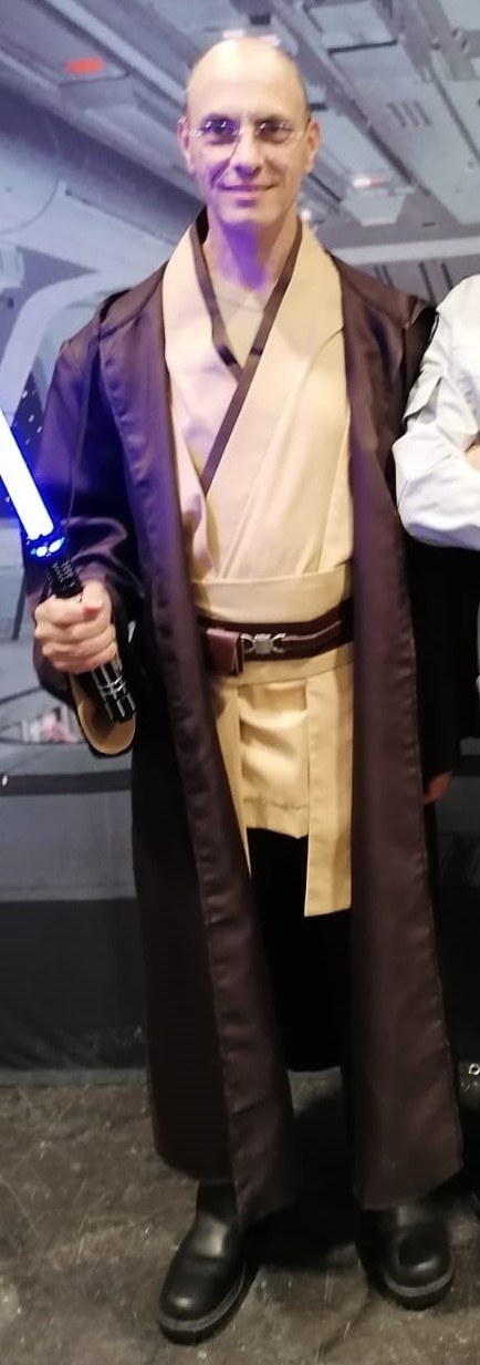

J'ai le projet de créer une tenue de Jedi Générique.
Je possède déjà la tenue en photo, achetée sur un site Chinois. Les matériaux ne sont pas les bons, mais j'aimerai utiliser la tenue comme model pour me confectionner une tenue homologable.
Pour cela, je me me pose plusieurs questions :
-Est-ce que les couleurs de la tenue sont acceptables ?
-Est-ce que les dimensions sont acceptables aussi ? C'est à dire, qui si je refais une tenue avec des tissus de qualité, elle-ce que cela serait homologables ?
- Quels choix de tissus conseillerez-vous pour la tunique, l'Obi et la ceinture, puis pour la bure ?
Par avance merci pour votre aide
(PS ; je m'occuperait de la ceinture, des bottes et des accessoires dans un second temps.

Bonjour Alain,
Pour te guider dans la réalisation de ton costume, j'ai regroupé quelques informations à cette adresse : https://forum.rebellegionfrance.com/vie ... php?t=5374
Les couleurs de ta tenue sont dans le gabarit habituel, tons naturels : pierre / sable / terre. Une plus grande diversité est permise, si cela peut te tenter, je te conseil de regarder la réalisation de Ragnar sur notre site qui propose une déclinaison très originale mais tout aussi belle et efficace : https://forum.rebellegionfrance.com/vie ... 244#p74244
Concernant le patron que tu pourrais tirer de ton costume actuel, difficile de juger en l'état, il faudrait plus de photos détaillées sans la bure pour pouvoir te guider avec plus de certitudes. Dans l'immédiat, le premier élément qui est rédhibitoire est le col marron sur ta tunique, désolé d'être cash mais ça fait trop peignoir ! En fait, il te faudrait une sous tunique de couleur marron, tout est détaillé dans le standard, et une tunique de couleur beige clair par exemple, et là ce serait conforme aux attendus.
Si tu veux des informations sur les matières que tu peux utiliser, tu trouveras une mine d'informations ici : https://forum.rebellegion.com/viewtopic.php?t=49614
Le synthétique est évidemment à proscrire, ça brille trop, le mélange lin/coton est parfait car c'est confort et visuellement le rendu est top. Mais bon, si tu veux partir sur du lin, c'est fort bien aussi !
Dernier point, sur la photo que tu nous proposes, ta bure, qui est par ailleurs une option, est bien trop courte ! Elle ne doit pas s'arrêter à plus de 5cm environ du sol, c'est précisé dans le standard.
Voilà pour une première volée d'informations, j'espère avoir pu t'aider, n'hésite pas à nous solliciter si tu as besoin !

Merci Djecko pour tes réponses et conseils.
Oui, j'avais bien remarqué les deux éléments que tu as cité, la sous-chemise et la longueur de la bure, qui ne sont pas correctes, mais je ne les avais pas mentionnés dans mon message.
Je vais refaire des photos plus visibles de la tenue sans la bure pour montrer ce que cela donne et je vais me renseigner pour le tissu, en lin/coton sachant que je connais quelqu'un qui pourrait peut-être me coudre le costume.

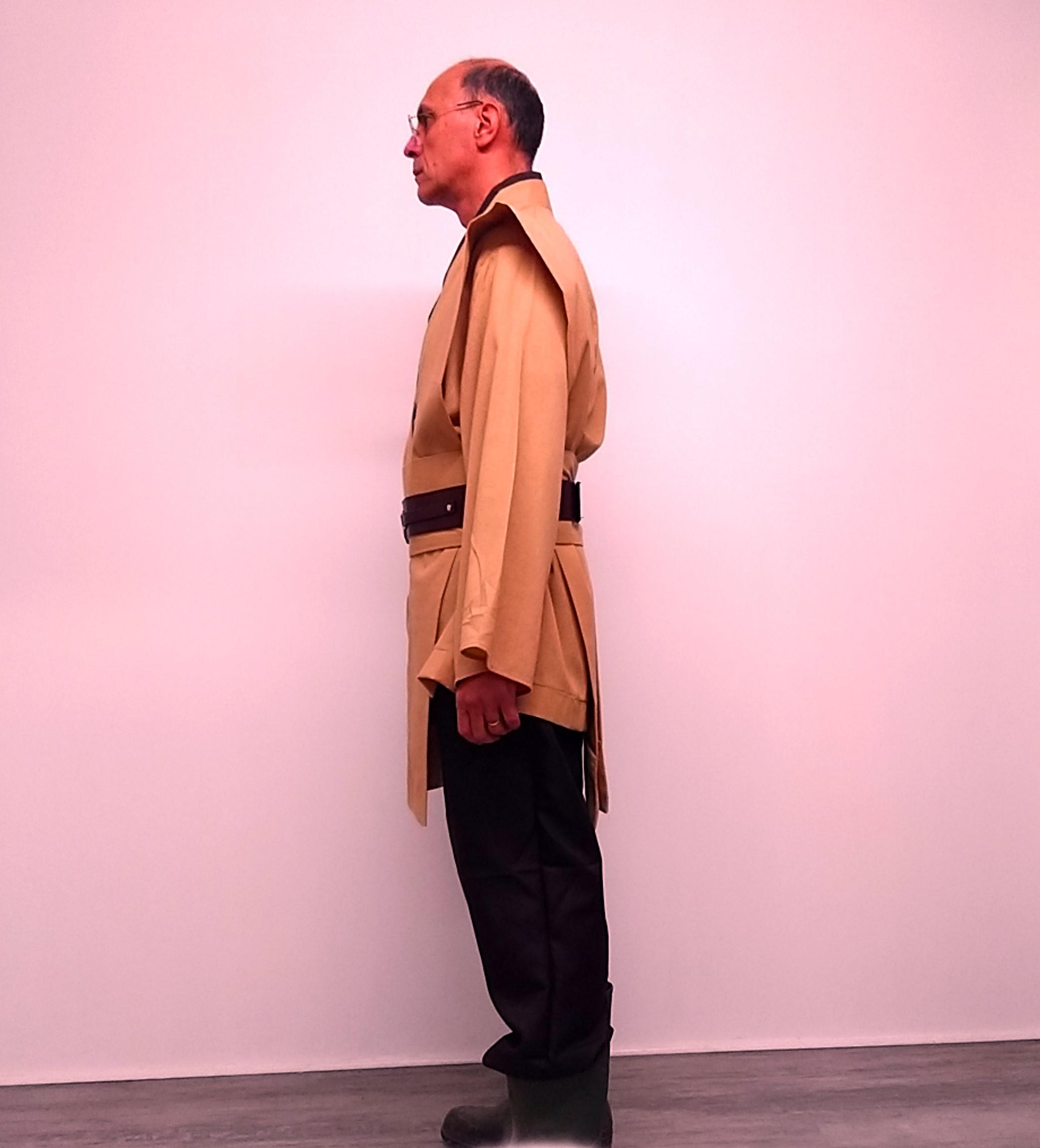

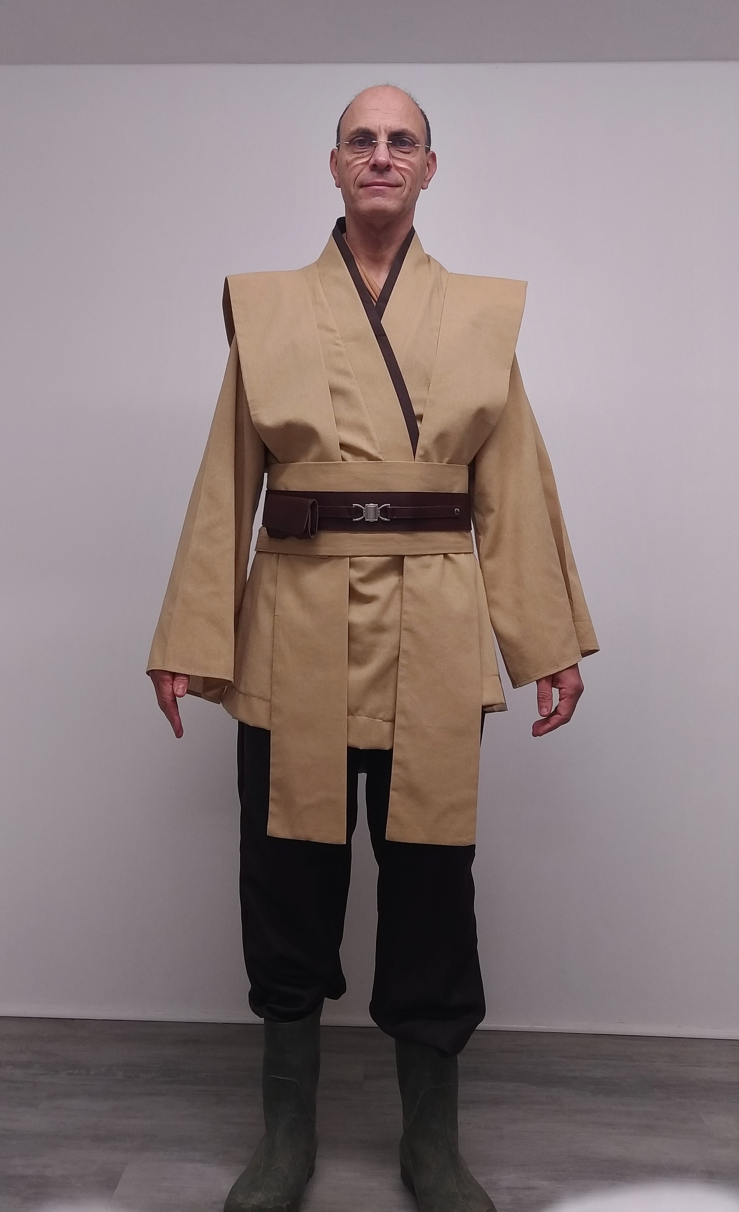

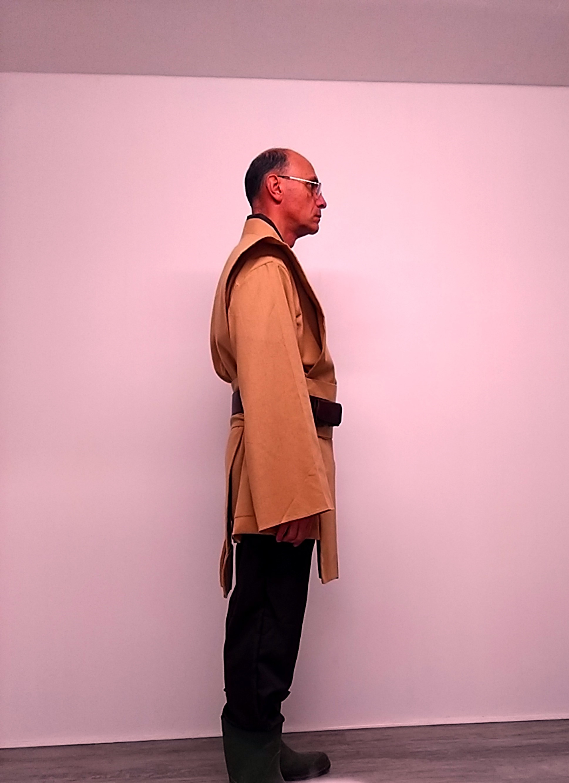

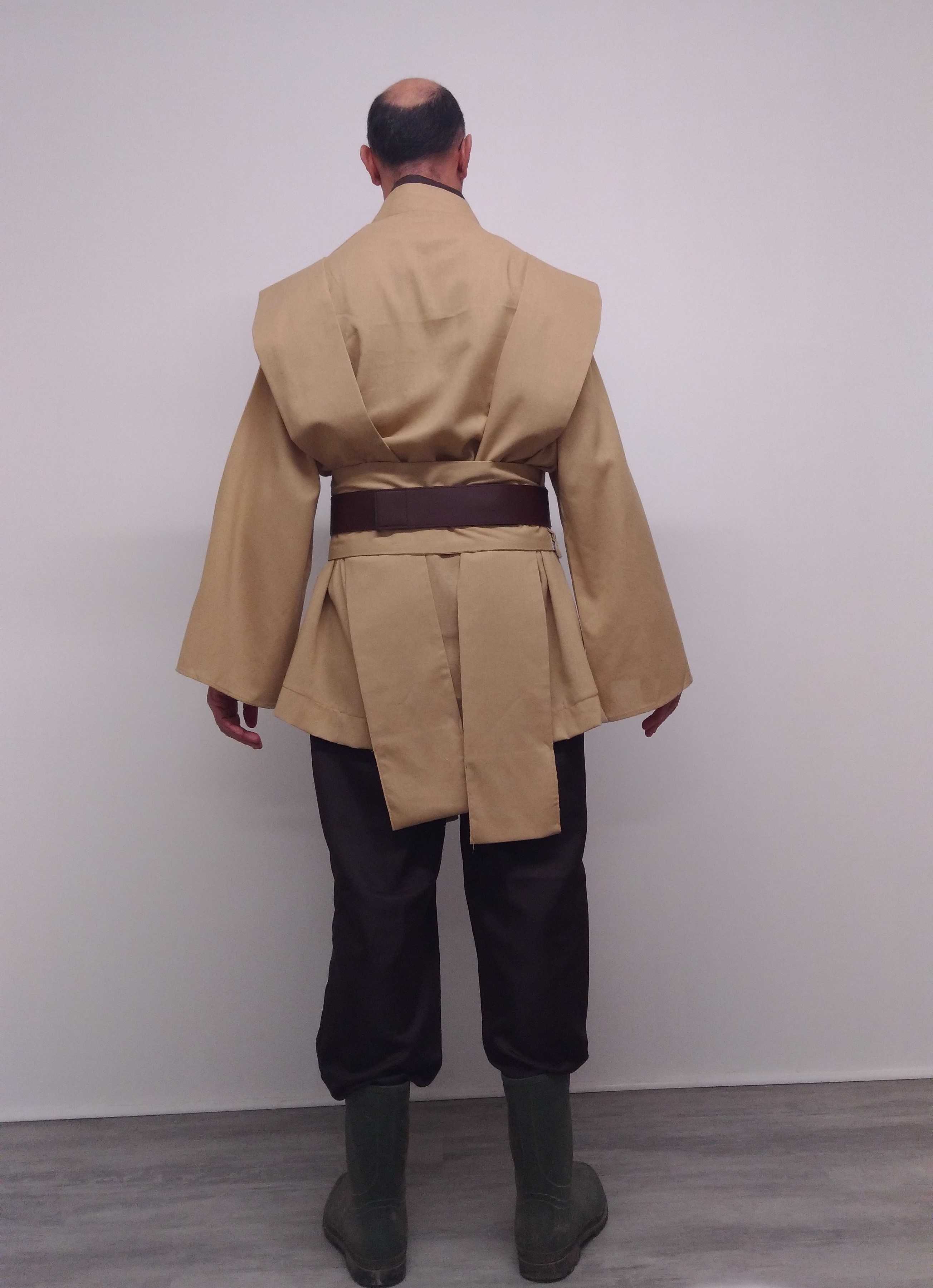

Voici des photos sans la bure.
Je veux juste savoir si d'un point de vue dimensions la tenue est correcte ou si je dois ajuster certaines choses, comme ça je pourrai utiliser le costume que j'ai déjà comme model pour me faire coudre le même dans un tissu approprié.
Par avance merci pour vos conseils.

Hello There !
Merci pour ces photos très précises, on peut parler affaire !
Si on fait abstraction du liseré marron, les proportions me semblent bonnes.
Pour le obi, c'est-à-dire la ceinture en tissus, il doit être trois fois plus large que la ceinture en cuir. La couleur de la ceinture en cuir doit être par ailleurs identique à celle des bottes.
Les tabards doivent avoir la même largeur que le obi et pour faciliter leur ajustement, une coupe en biais sera faite et sera dissimulée derrière le obi. Ainsi, ils adopteront la forme du Y qui est recherchée.
Plus d'infos ici : https://forum.rebellegion.com/viewtopic.php?t=29112
Dernier conseil, pour les photos de validation, un soin particulier devra être apporté à l'ajustement de ton costume, tout doit être parfait !
En espérant que ces éléments te seront utiles,
May The Fun Be With You
