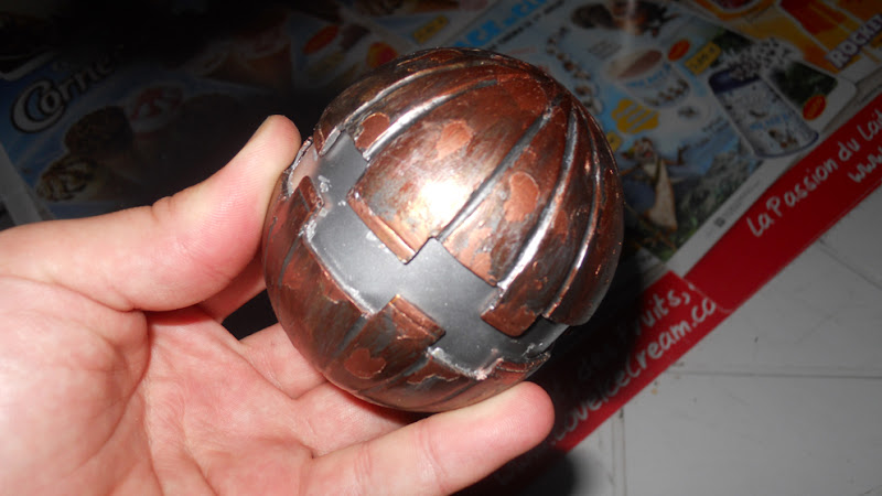

Voici mon dernier props, encore en cours, il devrait être fini sous peu : Un détonateur Thermique merr-son classe A, le même que Leia sous l'identité de Boussh dans le palais de jabba, mis àpart la peinture.
C'est le premier d'une série de 2 ou 3, chacun aura une peinture différente.
Pour l'instant, pas d'électronique dedans !
Comme vous pouvez le voir sur la deuxième photo, il manque l'activateur qui devrait être fait bientôt (sous 2 semaines)
Plus de photos : ici : http://picasaweb.google.fr/Ritin.Kornas/DetonateurThermique#
Vos avis ? :)

Merci !!! durant la peinture j'ai fait la vidéo que je t'ai promise [img]<fileStore.core_Emoticons>/emoticons/default_Yellow_Flash_Colorz_PDT_02.gif[/img] sauf que pour l'instant 1Go, c'est beaucoup donc je vais reduire ca, l'uploader et je te file le lien dès que possible avec 2 -3 indications supplémentaires.
l'activateur arrive bientôt.
Pour le détonateur même, il s'agit de 2 demi sphères de boule cristal (trouvables en magasin d'art) et au milieu c'est tout simplement en fond de canette 33cl (j'ai cherché longtemps quelque chose au bon diamètre pour le milieu !!! [img]<fileStore.core_Emoticons>/emoticons/default_Yellow_Flash_Colorz_PDT_04.gif[/img] )
si le controleur de minuterie est pas fait c'est parce que j'ai beboin de quelque chose chez moi : la colle a chaud ! pour mouler le truc noir au dessus avec un plastique souple !
Edit : sur la 2eme photo on voit que le haut du detonateur est décalé, c'est parce que la demi sphère a cassée en for_ant, j'ai réparé ca !

mais je pense pouvoir encore amélioré le résultat sur le prochain en modifiant la technique : en utilisant le double de boules cristals, pour éliminer le problème des pertes de découpes (pour les créneaux)

ah non, je colle pas la minuterie, ca va bouger. Il s'agit de réaliser 2 fine découpe parallèle dans le sens de déplacement, sur un ou deux centimetres, pas trop quoi. de l'intérieur de la boule, on place 2 agrafe dont lesp ointes sont collées (plutot incorporées) àl'activateur. On a ainsi un système de glissière.
Comme ca pour l'interrupteur quand je mettrais de l'electronique, il suffira de placé au centre de l'activateur une sorte de bitonio qui aura sa propre découpe de déplacement, et ce bitonio appuira quand on le déplacera sur un interrupteur àbascule fixé en dessous. Bien sur, ca demandera des ajustement de autour du bitonio et tout [img]<fileStore.core_Emoticons>/emoticons/default_Yellow_Flash_Colorz_PDT_17.gif[/img]
pour information, pour l'instant ca fait environ 50g. Je pense qu'on va passé à150g sans électronique.

bien joué c'est très reussit! par contre le crystal c'est pas un peu cassant? (Polystyrene crystal)

Nop pas cassant, c'est très épais comme plastique (environ 2mm) sachatn que je creuse qu'un mm ca va !
